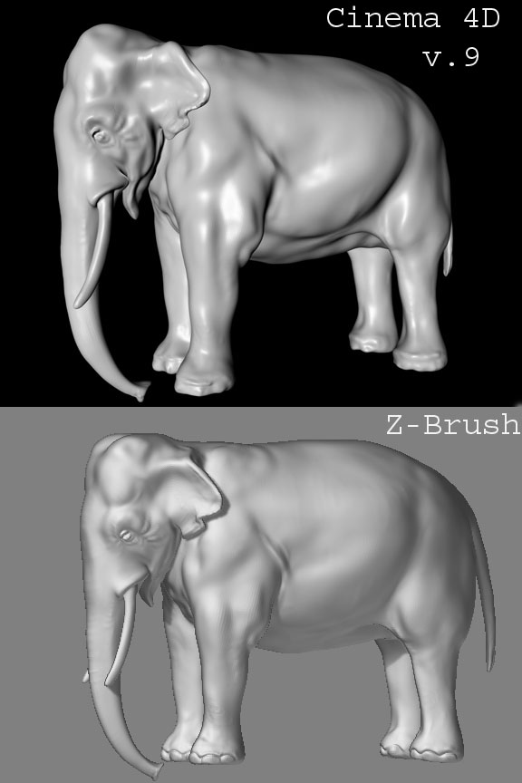

Hi Here is a pix showing the differances between my zbrush and C4D renders. Anyone got any ideas on how to fix it. Noitice the toes have lost detail. I have the subdiv set at 7. EleDifferances.jpg
Thanks to Pixolator last night my problem has been solved.
I divided one more level higher (I was told to subdivide as high as your machine would allow)
I increased the displacement map size from 1024 to 4096 which also allowed me to create diplacement maps using adaptive. I had never gotten any good maps from adaptive before. It used to take me 1 and a half hours to create a map. I got a great one in 5 min this way.
The rendering in cinema 4d 9 also went quite quick as I did not need to subdivide quite as high only to 6 instead of 7.

e) Nach Fertigstellen des detaillierten Modells in ZBrush2 jedem Polygon des Modells mittels ‘GUV-Tiles’ einen bestimmten Bereich auf der späteren Textur zuweisen (Vorteil: spätere Veränderungen am Modell haben keinen Einfluss auf die Textur / Nachteil: Die Textur kann nicht einfach in Photoshop o.ä. nachbearbeitet werden), dazu:
  • Modell auf die niedrigste Divide-Stufe (1 oder 2) bringen (Tool-Geometry-Lower Res)
  • Koordinaten mittels Tool - Texture - GUV-Tiles’ zuweisen. (Immer besser GUV-Tiles verwenden,da diese Mapping-Methode die Polygone zusammenhält wo es nötig ist und so auch bei Modellen mit enthaltenen Dreieck-Polygonen gut funktioniert.
  • Danach wieder in die zweithöchsteDetailstufe wechseln (Anm.: Es funktioniert nur mit einer Detailstufe unter der höchsten Stufe ! Die höchste Detailstufe liefert keine bzw. keine brauchbare Dispmap).
f) Displacement-Map
Details und Infos zu den verschiedenen Typen von Displacement siehe C4D_ZB_Displacement_Maps.pdf, Kapitel 4.
Anm: Prinzipiell kann man sich die Displacement-Map-Erstellung schenken, wenn später mit einer Normalen-Map in C4D gearbeitet wird. dann ist dieser Schritt praktisch obsolet., es sei denn, man will Normalen-Mapping irgendwie mit Displacement kombinieren.
a) Herkömmlicher Weg:
In Tool -> Displacement:
  • Im DPRes-Feld 4096 einstellen (-> erzeugt dann eine 4096x4096 grosse Displacement-Map)
  • Schalter Adaptive Mode und Smooth UV aktivieren.
dann die Displacement-Map via Tool - Displacement - Create DispMap’ erstellen (Die Map wird nun in die Palette der Alphas abgelegt).
* Wichtige Info von Pixolator:
Note 1: The displacement-map may need to be flipped vertically (in Cinema 4D, s.u.) for correct UV mapping
(D.h.: Dazu entweder noch in ZBrush die Displacement-Map vor dem Export in der Alpha-Palette selektieren und im Menüpunkt ‘Alpha’ dann den Button ‘Flip V(ertically)’ drücken , ggf. ebenso den Button ‘Max’ /b)).
Wichtig: Für die spätere Verwendung in anderen Renderern (Cinema4D) muss die Map um die Y-Achse geflippt werden (180° gedreht). Das kann aber auch später in Cinem4D geschehen (s.u.).
  • In der Alpha-Palette die gerade erzeugte Map auswählen und via ‘Export’-Button abspeichern (z.B. als .tiff, in 16 oder 32 bit (Standard) )
